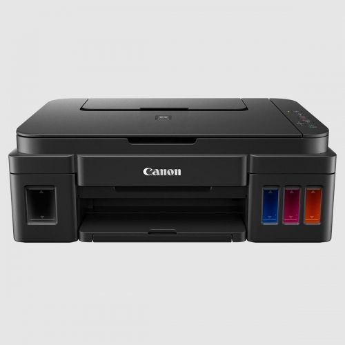

SOFTWARE PARA AJUSTES E RESET DA IMPRESSORA MULTIFUNCIONAL CANON G2100.

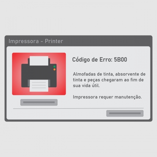

Programa destinado para uso técnico, para fazer ajustes e reset das almofadas, quando a impressora aparecer no status CÓDIGOS DE ERRO 1700 / 1702 / 1703 / 1704 / 1705 / 1712 / 1713 / 1714 / 1715 / 6700 / 5B00 / 5B01 / 5B02 / 5B03 / 5B04 / 5B05 / 5B12 / 5B13 / 5B14 / 5B15, e/ou mensagens de SERVIÇO REQUERIDO, ALMOFADAS DE TINTA CHEIA ou PEÇAS CHEGARAM AO FIM DA VIDA ÚTIL. Se sua impressora está com outro código de erro então não é reset, recomendamos que primeiro veja a lista de erros clicando aqui.

- O comando de reset resolve o erro/alerta e deixa utilizar a impressora novamente, porém é recomendado fazer uma revisão/manutenção no equipamento.
