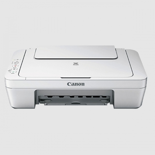

SOFTWARE PARA AJUSTES E RESET DA IMPRESSORA MULTIFUNCIONAL CANON MG2570S MG2580S.
4. Clique em "Aceitar";
5. Desligue a impressora.
8. Solte o botão Cancelar e Aperte 5X o botão Cancelar. (o botão liga/desliga ainda continua pressionado).
9. Solte o botão Liga/Desliga. (a luz verde deve ficar acesa confirmando o modo de manutenção).
11. Na aba "Main" do software, localize a parte "Ink Absorber Counter", selecione "Main_Black" e clique em "SET".
13. Agora novamente na parte "Ink Absorber Counter", selecione "Main_Color" e clique em "SET".
14. Aparecerá a mensagem "Finished", aperte OK.
15. Desligue a impressora e ligue novamente, e pode fechar o software.
16. Pronto, impressora resetada!
