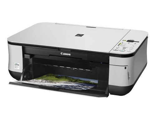

Software Reset para impressoras Canon MP260 e MP268.
Esse Software Reset serve para resolver os ERROS de resíduos do tanque de tinta cheio, almofada de resíduos de tinta cheio, o absorvedor de tinta está quase cheio, como por exemplo erro 5B00, P07 erro, Blink 7 vezes, Blink 8 vezes, erro E08, erro E07, erro 6C10, erro 5B02.
Nenhum desses erros acima? Veja outros erros clicando aqui.
PROCEDIMENTO PARA RESET:
1. Desligue a impressora.
2. Pressione e mantenha pressionado o botão Continuar.
3. Pressione e mantenha pressionado o botão Liga / Desliga.
4. Solte o botão Continuar (o botão liga / desliga ainda continua pressionado).
5. Pressione e solte o botão Continuar 1 vez.
6. Pressione e mantenha pressionado o botão Continuar.
7. Solte os botões Power e Resume juntos.
Após os dois botões serem liberados, o indicador de energia ficará verde durante algum tempo e então o verde se acenderá constantemente, indicando que entrou no modo de manutenção.
Se, depois de seguir os pontos 1-7, a luz verde não for constante, mas a impressora continua a mostrar um erro, significa que cometeu um erro nos pontos 1-7.
Desligue a impressora e repita o passo 1. E se mesmo assim não entrar no modo de manutenção, então terá de encaminhar para uma Autorizada ou Especializada Canon.
