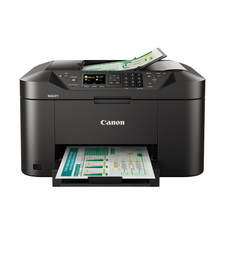

Canon MB2010 | Software para Reset das Almofadas e Manutenção
Software Reset para impressoras Canon MB-Séries (MB2010, MB2110, MB2120, MB2710, MB2720 e Similares).
Esse Software Reset serve para resolver os ERROS de resíduos do tanque de tinta cheio, almofada de resíduos de tinta cheio, o absorvedor de tinta está quase cheio, luz piscando 7 ou 8 vezes, ou erros 1700 / 1702 / 1703 / 1704 / 1705 / 1712 / 1713 / 1714 / 1715 / 6700 / 5B00 / 5B01 / 5B02 / 5B03 / 5B04 / 5B05 / 5B12 / 5B13 / 5B14 / 5B15. Nenhum desses erros acima? Veja outros erros clicando aqui.
