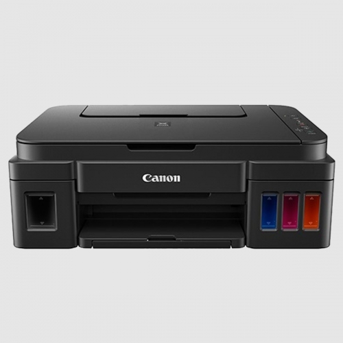

Software para Reset das Almofadas da Impressora Multifuncional Canon G3102
Programa destinado para fazer o reset do erro de almofadas, quando a impressora aparecer no status mensagens de SERVIÇO REQUERIDO, ALMOFADAS DE TINTA CHEIA ou PEÇAS ESTÃO NO FIM DA VIDA ÚTIL, como por exemplo os códigos de erros 1700, 1702, 1703, 1704, 1705, 1712, 1713, 1714, 1715, 6700, 5B00, 5B01, 5B02, 5B03, 5B04, 5B05, 5B12, 5B13, 5B14, 5B15 etc.
