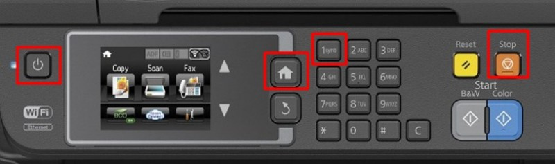

- DESLIGAR IMPRESSORA
- SEGURAR O BOTÃO STOP
- SEGURAR O BOTÃO 1
- SEGURAR O BOTÃO HOME
- SEGURAR O BOTÃO POWER
- A IMPRESSORA ACENDERÁ O VISOR BRANCO, ASSIM QUE ACENDER, SOLTE OS BOTÕES
