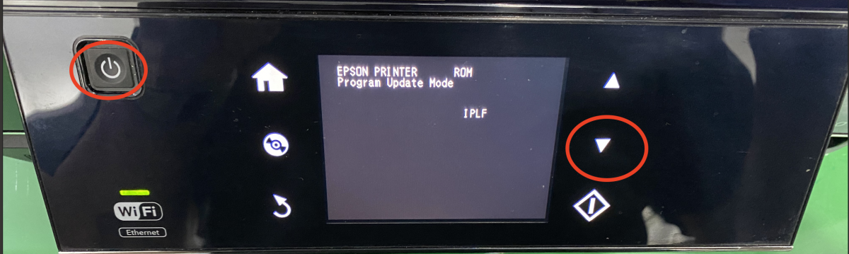

4. Coloque a impressora em modo de serviço, para isso segure os botões na seguinte sequência: SETA PARA BAIXO e POWER, aguarde até que o Painel/Visor acenda e apresente a mensagem: (EPSON PRINTER ROM Program Update Mode IPLF)

PAINEL:
