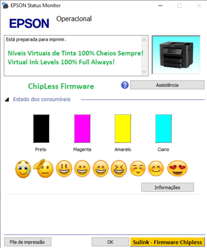

- No software Firmware ChipLess vai aparecer erro, feche o software e abra novamente, então transfira o firmware e aguarde a conclusão.
- Pode dar erro em 99%, é só apertar continuar e fechar o software.
- Desligue e ligue a impressora, e o firmware já estará na impressora.
