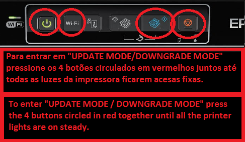

- DESLIGAR IMPRESSORA
- SEGURAR O BOTÃO CANCELAR
- SEGURAR O BOTÃO COPIAR COLORIDO
- SEGURAR O BOTÃO WI-FI
- SEGURAR O BOTÃO POWER
- A IMPRESSORA ACENDERÁ AS DUAS LUZES (GOTA E PAPEL), ASSIM QUE ACENDER, SOLTE OS BOTÕES
- OS BOTÕES TEM QUE FICAR ACESO DIRETO, NÃO PODEM ESTAR PISCANDO
- TRANSFIRA O FIRMWARE CHIPLESS PARA A IMPRESSORA, NESSE MOMENTO A IMPRESSORA VAI APAGAR A LUZ DO PAPEL, E QUANDO APAGAR A LUZ DA GOTA, PUXE O CABO DE ENERGIA.
- CONECTE O CABO NOVAMENTE
- LIGUE A IMPRESSORA
- ELA DEVE LIGAR COM AS DUAS LUZES ACESAS (PAPEL E GOTA)
- TRANSFIRA O FIRMWARE PARA A IMPRESSORA NOVAMENTE
- DESLIGUE E LIGUE A IMPRESSORA, DEVE LIGAR COM A GOTA ACESA
- PODE ATIVAR
