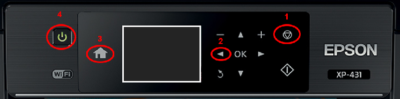

- DESLIGAR IMPRESSORA
- SEGURAR O BOTÃO CANCELAR, SEGURAR O BOTÃO SETA ESQUERDA, SEGURAR O BOTÃO CASA/HOME, SEGURAR O BOTÃO POWER, SEGURAR OS 4 BOTÕES PRESSIONADOS JUNTOS (IRÁ APARECER PROGRAM UPDATE MODE)
- A IMPRESSORA VAI ENTRAR NO MODO DE SERVIÇO
- SOLTE OS BOTÕES
