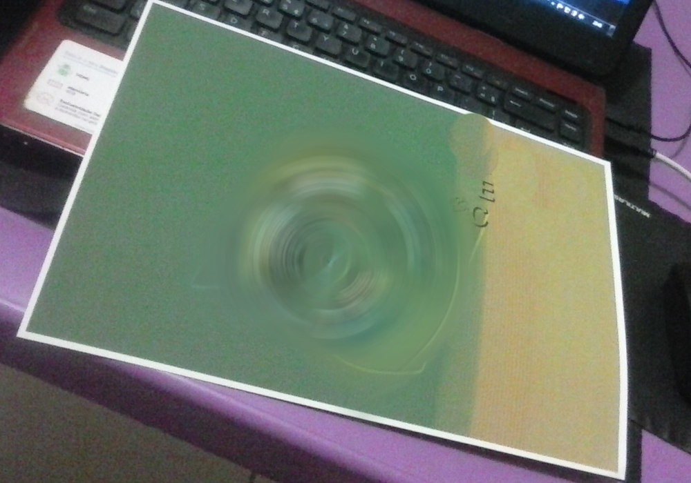

A Impressora e nova, tanque cheio e mesmo assim imprimiu a estampa na cor errada.
    Segue imagem para analise!! (borrei a arte principal por motivos logicos). A cor
predominante deveria ser o verde em toda folha dai saiu uma parte amarela!!!
     DETALHE: antes da impressao fiz uma verificaçao dos jatos e a impressao da folha saiu perfeita!!!

No caso aí o que parece é que está faltando a cor "ciano" durante a impressão, ela começa imprimindo porém depois da metade começa a falhar até ficar ausente.
Aí pode ser ar nos cartuchos/dampers, veja esses vídeos:
1. https://www.youtube.com/watch?v=pEhYOrCKkps
2. https://www.youtube.com/watch?v=OVv_-oAyagg
Ou pode ser a tinta que está ruim, cabeçote gasto, mangueira obstruída, cartucho obstruído, o reservatório de tinta com a entrada de ar obstruída, enfim, vários possíveis casos a se analisar.
