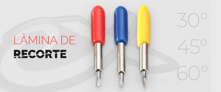

A angulação da lâmina de recorte é definida pelo material que você deseja utilizar. Portanto, considerando que cada filme é fabricado com matérias-primas diferentes entre si, você tem a disposição três lâminas para plotter de recorte, sendo elas de: 30°, 45° ou 60°.
O Flex Cut, por exemplo, ao qual o seu filme é uma mistura de PVC (policloreto de vinila) PU (poliuretano), o que garante maior elasticidade do material. Tem a lâmina de recorte 45° como a mais recomendada para o corte desse material.
Qual Lâmina de recorte utilizar no meu filme?
Lâmina de 30°
Por possuir o grau de contato menor que as outras lâminas de recorte, ela é utilizada para recortar materiais muito finos.

Lâmina de 45°
A lâmina de recorte 45° é a intermediária entre as outras, podendo ser utilizada na maioria dos substratos.

Lâmina de 60°
A Lâmina de recorte 60° possui um grau de contato maior que as anteriores, por isso, é utilizada para o recorte de materiais mais espessos/grossos.
