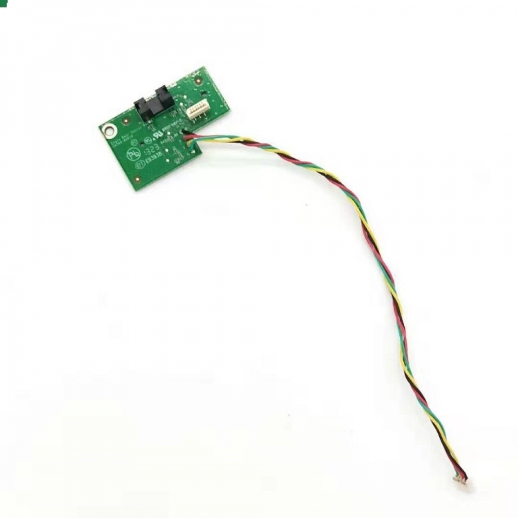

Boa tarde, tenho uma HP 7612 que começou a apresentar a mensagem que a porta/tampa está aberta mesmo com as duas fechadas.
Essa mensagem vai e vem com frequência, antes era raro mas agora está dando esse erro toda hora e impossibilita o uso da mesma. Fiz uma limpeza na placa do sensor mas não surtiu efeito algum, gostaria de saber se existe alguma forma de matar esse sensor pois já efetuei a compra de outra placa(acredito que seja defeito na placa) mas até chegar preciso imprimir algumas coisas e se tiver como desativar esse sensor seria de grande ajuda.
M-dulo-sensor-placa-capa-aberta-fechada-CR769-80019-para-hp-officejet-7610-7612-impressora.jpg
1 resposta a esta questão
 Tenta fazer um jampear  das 2 ilhas de solda do Resistor R2, se não funcionar do R2 para o C2. Porem não  tenho certeza de que vai Funcionar! O correto seria fazer a troca desta placa ou da placa logica , verifica de o acionador do sensor  esta funcionando.
