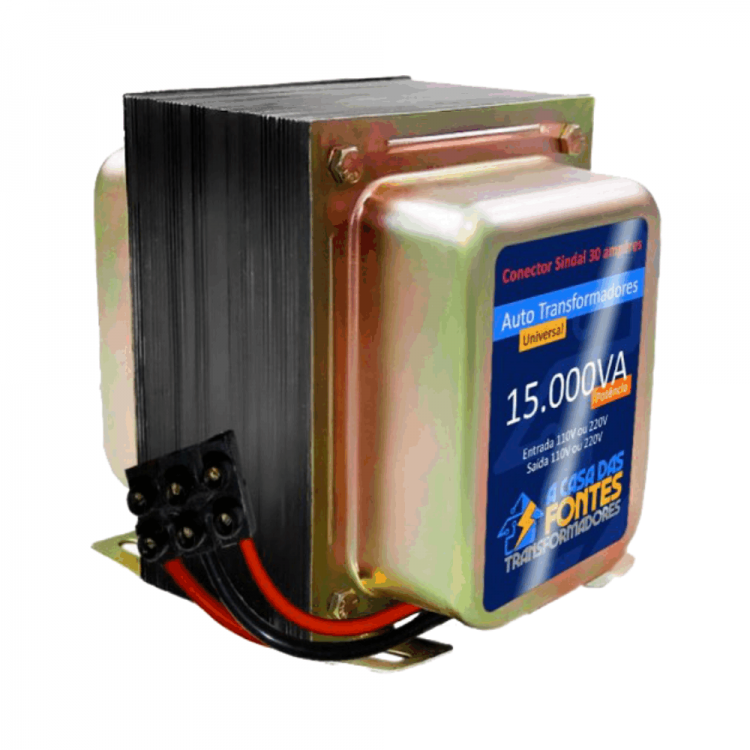

Nesse post vamos falar sobre a utilização de Transformadores, basicamente a função dele é converter a voltagem de 110V/127V para 220V, e de 220V para 110V/127V.
COMO SABER QUAL TRANSFORMADOR DEVO COMPRAR?
A unidade de medida utilizada pelo INMETRO (Instituto Nacional de Metrologia, Qualidade e Tecnologia) para transformadores é VA (VOLTS AMPERES), que corresponde a 0,7W (WATTS), ou seja, 1 VA = 0,7W. Por exemplo, um aparelho com a potência de 300W necessita de um transformador de 500VA. O cálculo feito é assim: 300W dividido por 0,7VA é igual a 428VA. Porém não tem transformador de exatamente 428VA, sendo assim você terá de utilizar um que seja o mais próximo acima, que nesse caso é o de 500VA.
200VA - Suporta até 140W
500VA - Suporta até 350W
1.500VA - Suporta até 1.050W
3.000VA - Suporta até 2.100W
7.000VA - Suporta até 4.900W
SEU TRANSFORMADOR ESTÁ SUPERAQUECENDO, DESARMANDO OU CHEIRANDO QUEIMADO?
Em caso de superaquecimento, desarme ou cheiro de queimado, recomendamos que desligue tudo e verifique a fiação/conectores, pois podem estar frouxos e gerando mal contato. Também verifique a potência do equipamento que está ligando se está dentro da potência máxima do transformador, se for maior troque seu transformador por um de maior potência. Observe sempre o consumo do aparelho/equipamento ao qual vai ser usado o transformador. A escolha do transformador errado ocasiona defeitos e que geralmente não dá direito a trocas, pois é um problema ocasionado por mal uso.
