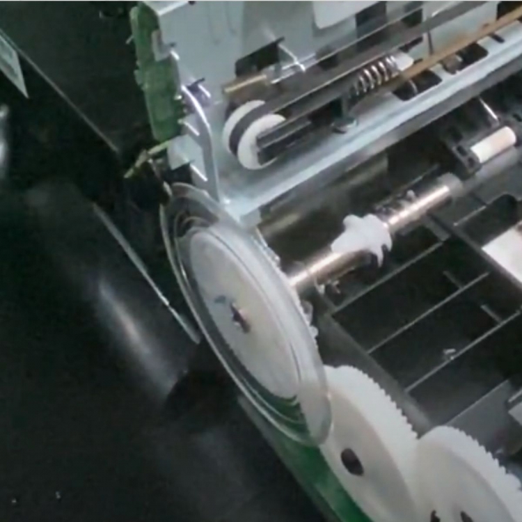

Administrador Sulink Postado Fevereiro 3, 2021 Administrador Compartilhar Postado Fevereiro 3, 2021 Olá, Pessoal!Como que a impressora sabe onde imprimir? Em que posição o carro de impressão está? Quanto de papel já passou no movimento de impressão? Para essas informações as impressoras utilizam sensores do tipo transdutor, que converte um movimento mecânico angular ou linear em uma série de pulsos elétricos. Esses pulsos gerados podem ser usados para determinar a velocidade, a taxa de aceleração, a distância, a rotação, a posição e a direção de movimento. Nas impressoras temos geralmente 2 tipos de encoder:DISCO ENCODER: Um tipo de disco, fixado no eixo, que determina a passagem do papel, puxada do papel e movimentos do kit de limpeza.FITA ENCODER: Uma fita translúcida, fixada de ponta a ponta por onde passa o carro de impressão. Quando esta com problemas no disco ou fita encoder pode apresentar falhas na impressão, como deslocamentos da impressão, linhas e riscos brancos que parecem falta de tinta, e em alguns casos até pode gerar alguns erros, como por exemplo erro geral, atolamento etc. A maioria dos problemas com encoder são causados por excesso de poeira, respingos de tinta, manchas, desgaste das marcações e até mesmo as vezes durante o procedimento de lubrificação da impressora acaba esbarrando a graxa de lubrificação na fita ou disco, impedindo a leitura. A maioria desses problemas se resolve facilmente com uma limpeza, utilizando álcool isopropílico e um papel toalha/higiêncio ou flanela leve, com muito cuidado para não danificar e nem deixar resíduos e fiapos, e também atenção para não desencaixar a fita encoder do lugar, se sair terá de encaixar novamente. As vezes pode ser necessário a troca do encoder ou até mesmo do sensor. Abaixo vamos listar alguns vídeos relacionados:IMPRESSÃO SAINDO DUPLICADA? VEJA COMO LIMPAR A FITA ENCODER: FITA ENCODER SAIU DO LUGAR? VEJA COMO COLOCAR: Link para o comentário Compartilhar em outros sites More sharing options...
