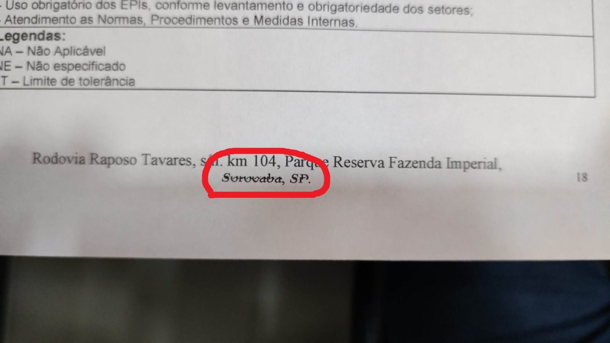

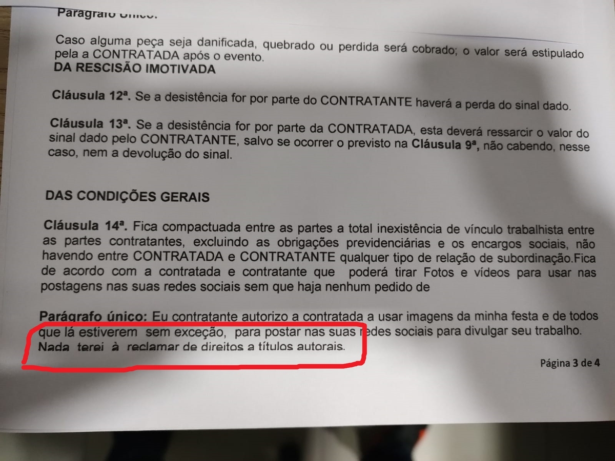

Bom dia a todos, sou novo aqui no forum, estou com um problema na minha Epson L3110, no final da folha, a ultima linha, e texto que esteja no rodapé, sai cortado, quando imprimo alguma tabela, bem no final sai desalinhado também, já fiz limpeza, já fiz alinhamento de cabeça, já verifiquei o tamanho do documento, mas não consigo resolver, alguem tem uma ideia, do que seria? segue uma foto do problema. Deus abençoe a todos

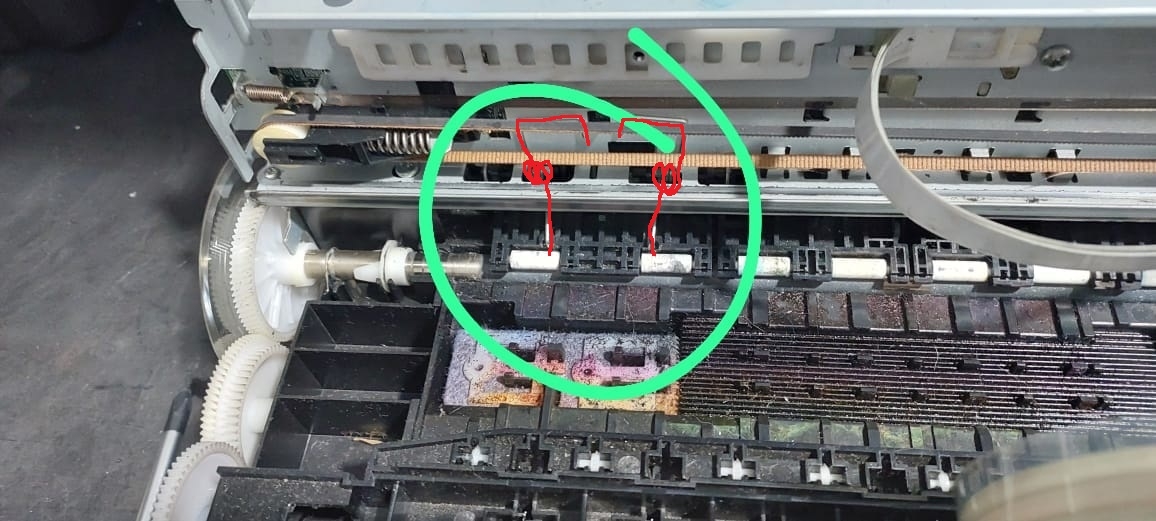

Verifiquei que duas "presilhas" que seguram duas roldanas do lado esquerdo, estavam meio tortas, arrumei elas e parece que por hora resolveu o problema..muito obrigado pela atenção!!
fox, estou com o mesmo problema que você. Poderia me informar quais seriam essas presilhas?

Olá, Fox. Então, aí parece que no final a impressora não está conseguindo segurar a folha corretamente para imprimir, mas o ideal seria mandar impressão e ficar observando internamente o que ocorre, para assim encontrar uma solução, pois pode ser as roldanas que seguram o papel no final que não estão fazendo sua função. Abre a tampa frontal, remova os dois parafusos da frente e da uma levantada de leve no módulo do scanner, depois fecha a tampa frontal e fica segurando ou passa uma fita adesiva para segurar, e manda impressão e fica observando ela imprimir. Se for o caso grava um vídeo mostrando por dentro ela imprimindo e dando o problema e envia no chat aqui do site para analisarmos. Abraço!
