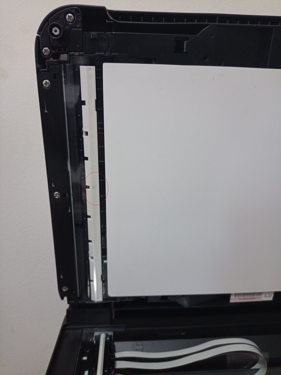

Olá bom dia. estou com o mesmo problema. ainda não solucionei, mas notei que quando abro a tampa do escanner, há uns riscos bem pequenos na área que escaneia as folhas, conforme a imagem que postei com o circulo vermelho. pode ser isso. assim que der vou abrir essa área e tentar limpar esses riscosimage.thumb.jpeg.b723bd3c51bc36ec20a40eb5a1518030.jpeg

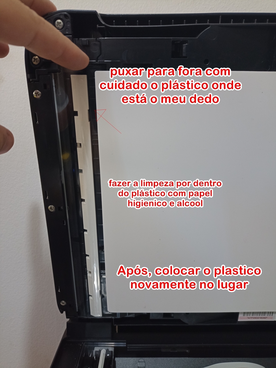

Consegui resolver o problema de maneira bem simples. Só tomar cuidado. na imagem, irei explicar o que fiz. e nela, verá que eliminei o problema comparando com a foto anterior da postagem.
Puxar com cuidado o plástico para fora (Do lado direito ele é solto) e aí fazer a limpeza de onde está sujo com papel higienico e após, recolocar para dentro de onde estava.
Lembrando que é apenas uma pequena sujeira que faz esse defeito acontecer. se eliminar a sujeira resolverá o problema.
