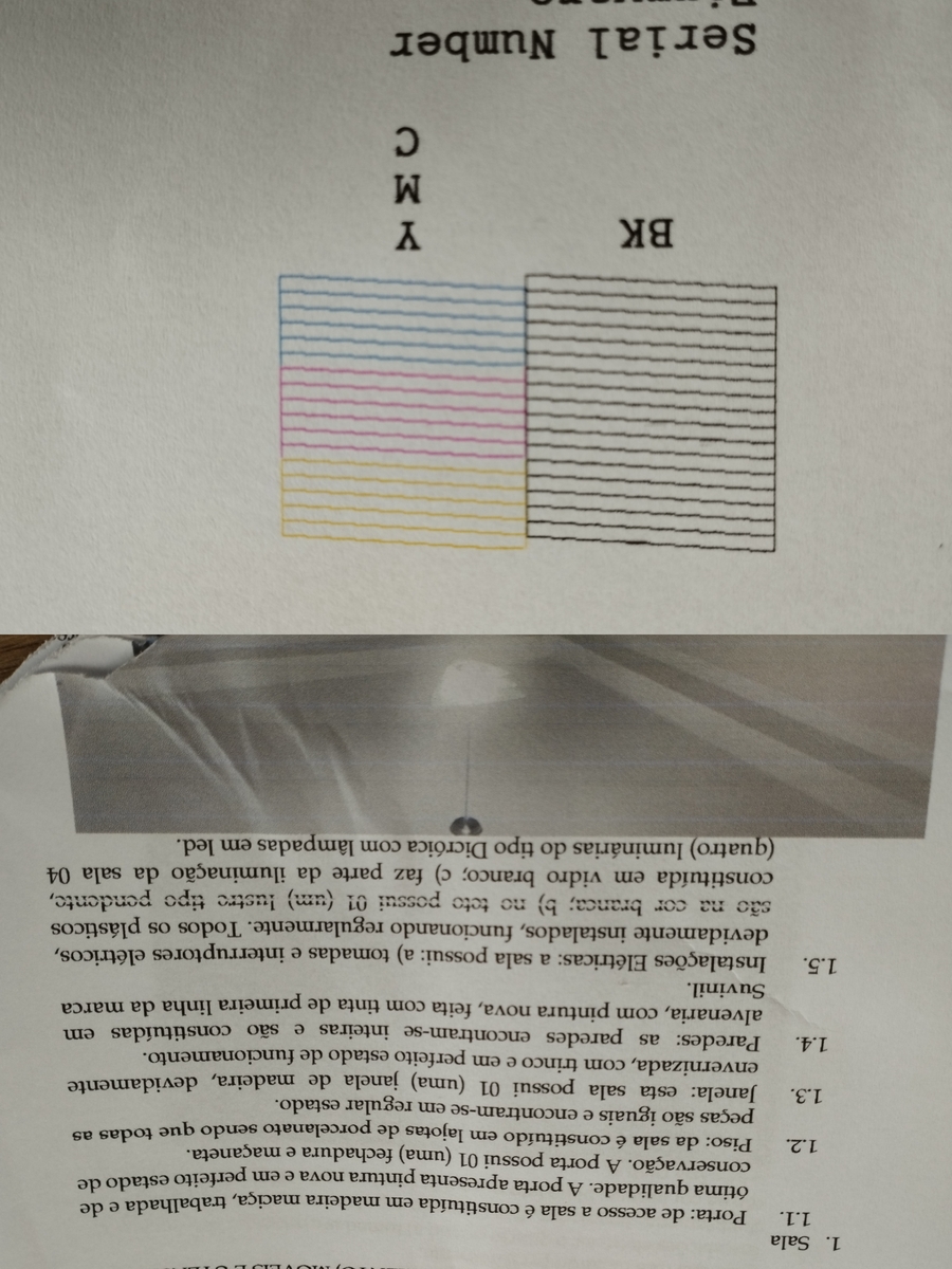

IMG_20230227_175823.thumb.jpg.b5e314138721e611f964839389053186.jpgMinha e uma Epson l4260, estou com problema com a impressão no preto, só uso tintas originais, e todo dia imprimo nela, porém de uns tempo pra cá só meu preto começou a falhar, fiz várias limpezas, verifiquei se não tinha bolha de ar, mas não funciona, ela imprime 3 folhas onde tem preto bem e depois falha, fora que tá com marca como se tivesse impresso em rascunho.
Vou deixar as fotos, se puderem me ajudar, pois trabalho com ela

Fez autolimpeza, fez também limpeza intensa aguardou 12h para ver os resultados ?
Sua impressora está na garantia ainda pois ao fazer registro no site tem 2 anos de garantia.
Já levou para alguma assistência técnica de confiança para realizar uma limpeza de cabeçote manual.
tem muita gente comprando tinta pelas lojas online que diz ser original e não são estão falsificando até as embalagens.
Se compra tinta somente na kalunga e fez os procedimentos de autolimpeza e já passou da garantia, já passou pelo técnico e não resolve.
Para contornar a situação imprimir em alta qualidade, vai gastar um pouquinho mais de tinta mas a impressão preta a falha será muito discreta ou não vai aparecer falha e tu compra uma tinta mais barata para compensar compra tinta da valejet ou Evolut mas específica para seu modelo ok.
