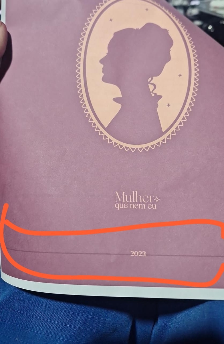

EdmarNunes Posted June 5, 2023 Share Posted June 5, 2023 Mesmo depois de alinhar, ela continua fazendo uma linha no final da impressão. Alguém já teve esse problema? Quote Link to comment Share on other sites More sharing options...
0 IMPRIMIR RECARGAS DE CARTUCHOS E TONER Posted June 8, 2023 Share Posted June 8, 2023 Isso e devido a voce esta utilizando uma folha de baixa gramatura 75g e usando uma impressão chapada de tinta ! Tenda usar uma filha de 150g para trabalhos com esse tanto de tinda na folha! Quote Link to comment Share on other sites More sharing options...
