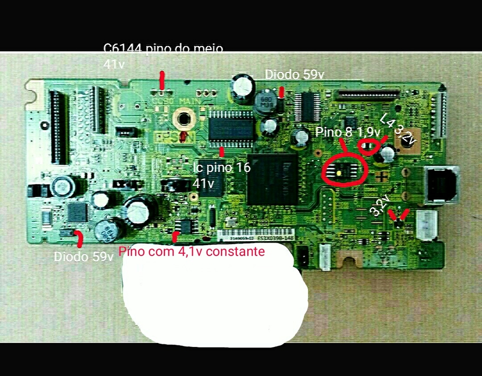

Boa tarde a todos, estou com uma xp214 que estava ligando ate ontem hj ja nao liga mais, fonte foi testada esta ok, testei os transistores e estão ok, fiz algumas medições e tirei print, nao foi realizado limpeza em cabeça de impressão , apenas a impressora parou do nada se alguém tiver conhecimento em eletrônica e puder me ajudar agradeço
