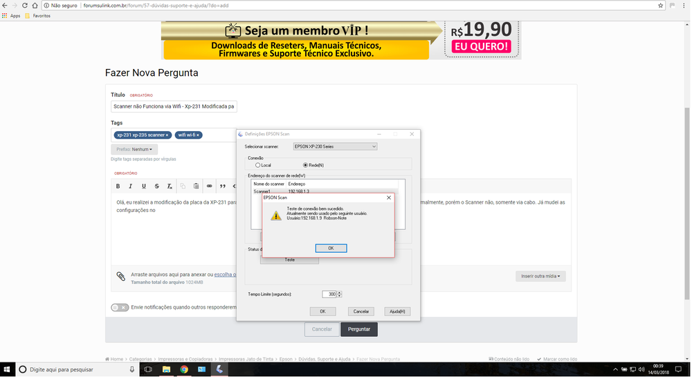

Olá, eu realizei a modificação da placa da XP-231 para a XP-235 (com o uso de chip). Uso ela via Wifi. A impressão via rede funciona normalmente, porém o Scanner não, somente via cabo. Já mudei as configurações na Definição do Scanner porém não vai nem a pau. O teste de conexão dá ok (conforme anexo) porém na hora de executar o Epson Scan ou dá uma mensagem de que o Scanner está em uso ou dá erro de conexão com o Scanner (diz que a rede parou de responder). Alguém já passou por isso? Quem fez a modificação para a XP-235 funciona normal ?

Olá obriagado pela ajuda. Tentei hoje com os drivers que você passou o link e continua dando o mesmo problema. É muito estranho. Pode ser um problema no firmware instalado? Dizem que pode ser alguma incompatibilidade com o Roteador, será que pode ser mesmo ?
No meu Caso só aparece que o scan está sendo utilizado e não abre, testei o modo de compatibilidade e nada, tirei ela da rede e estou reinstalando tudo do zero. Primeiro deu falha na instalação e pediu para colocar o cabo para tentar terminar a configuração.
Não Funcionou.... baixei todos os drivers daqui mas o scanner só funciona com o cabo, via wi-fi nao vai!! Me ajudem por favor!
