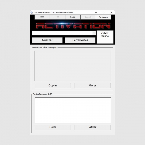

Este Software serve para fazer a ativação do Firmware ChipLess (sem chip) utilizando a Chave/Key ou o Código de Recuperação.
Primeiro você deve transferir o firmware chipless para a impressora e depois utilizar este software ativador para ativar.
Informações Importantes:
- Desabilite o anti-vírus e windows defender antes de fazer o download e executar o software, pois eles bloqueiam, se não conseguir fazer o download clique aqui para ver como fazer.
- O procedimento deve ser realizado com a conexão de CABO USB entre o computador e a impressora, não funciona por Wi-fi ou Cabo Rede, somente USB.
- Este software é desenvolvido para funcionar em Sistemas Operacionais Windows XP, 7, 8, 10 e 11. Não funciona em MAC OS ou Linux.
Nunca atualize o Firmware da sua impressora!
Depois de fazer o procedimento de Firmware ChipLess você não pode mais deixar atualizar o firmware da impressora. Se você atualizar o firmware ela para de funcionar o chipless e terá de refazer o procedimento, transferir o firmware chipless e ativar utilizando o código de recuperação. Caso não tenha salvo o código de recuperação e comprou com a Sulink, pode solicitar uma consulta clicando aqui, se não comprou com a Sulink tente contato com seu fornecedor oucompre uma nova chave de ativação conosco.
Lista de Erros que podem aparecer no Software Ativador:
Falha de Leitura -1 = O firmware chipless não foi passado para a impressora, você deve primeiro passar o firmware chipless e depois usar o software ativador.
Falha de Leitura -2 = Não foi possível ler o firmware chipless, passe novamente o firmware chipless para a impressora.
10060 | 10061 | 10089 | 10090 | 10091 = Problema de conexão com a internet ou o servidor está em manutenção, aguarde e tente novamente mais tarde.
10086 = O modelo da impressora não é compatível com Firmware ChipLess, entre em contato conosco para verificar a compatibilidade para seu modelo.
10087 | 10088 = A chave/key que informou está errada ou não existe, verifique se colocou corretamente a chave/key.
10092 = A chave/key já foi utilizada, se é uma ativação nova, entre em contato com o seu fornecedor da chave/key, se é uma reativação você deve utilizar o código de recuperação, pois a chave/key só serve para a primeira vez.
10093 = A chave/key que está tentando utilizar não é compatível com esse modelo de impressora, verifique o modelo compatível com a Classe da chave/key.
X: Esse erro aparece quando tenta clicar no botão Ativar Online e não tem nenhuma impressora selecionada para poder ativar.
Impressora não aparece na lista = Pode ser que a impressora não esteja conectada por cabo USB, ou porque tem muitas impressoras instaladas no dispositivos e impressoras, você deve fechar o Software Ativador, desligar a sua impressora e remover todas as impressoras que estão no "Dispositivos e Impressoras", depois ligar a sua impressora, instalar ela novamente, abrir o software ativador e a impressora vai aparecer, se continuar tendo problemas aí precisa formatar o PC. O que sempre recomendamos é remover a impressora do Dispositivos e Impressoras alí do Painel de Controle depois de ter feito o serviço nela, pois caso contrário vai acumulando e terá problemas com reconhecimento, visto que a porta USB vai ficando com a numeração cada vez mais alta, impedindo do software reconhecer a impressora, gerando lentidão e conflitos. Para que o software ativador reconheça corretamente a impressora precisa estar com a porta USB abaixo de 30.
ATENÇÃO: O servidor do Software Ativador Firmware ChipLess passa por manutenções periódicas toda semana, quando isso ocorrer o prazo para normalizar a conexão com o servidor é de +-24 horas, se sua conexão com a internet estiver funcionando então só aguardar que em breve o servidor deve voltar e você pode repetir o procedimento.
