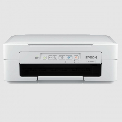

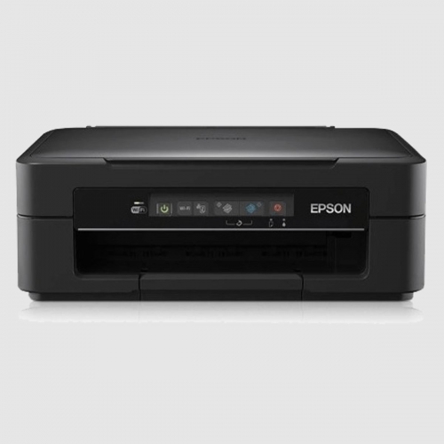

Impressora Multifuncional Epson XP-211 (XP211)
Impressora Multifuncional Epson XP-212 (XP212)
Impressora Multifuncional Epson XP-213 (XP213)
Impressora Multifuncional Epson XP-214 (XP214)
Impressora Multifuncional Epson XP-216 (XP216)
Impressora Multifuncional Epson PX-046A (PX046A)

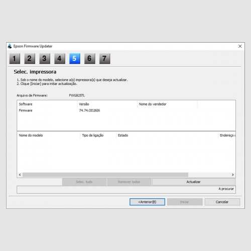

5. Faça o download do arquivo Firmware ChipLess, e execute-o;
6. Clique em "Seguinte", selecione a opção "Aceito", e clique em "Seguinte", e novamente em "Seguinte";
7. Aparecerá uma lista "Nome do modelo" e "Tipo de ligação";
8. Marque ✓ na seleção que estiver disponível como ligação "USB";
9. Caso tenha alguma outra impressora selecionada, desmarque a seleção;
10. Clique em "Iniciar", e aguarde o carregamento, pode dar erro em 99%, é normal, aperte "Seguinte" e "Finalizar";
