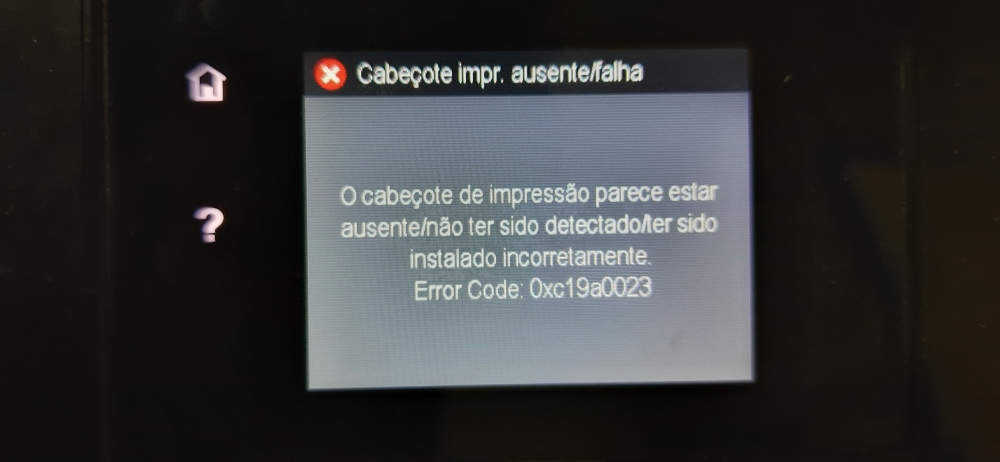

joallison Postado Maio 8, 2020 Compartilhar Postado Maio 8, 2020 Olá preciso de uma ajuda da comunidade Estou com uma impressora HP Officejet 8610 e apresenta erro na cabeça de impressão. A seguinte mensagem O cabeçote de impressão parece está ausente. Alguém que possa dar uma dica de resolver? Citar Link para o comentário Compartilhar em outros sites More sharing options...

0 Administrador Renan Piekarski Postado Março 29, 2021 Administrador Compartilhar Postado Março 29, 2021 Essa mensagem de erro se refere ao reconhecimento da cabeça de impressão, ela pode estar com os contatos sujos, mal encaixada, queimada ou algum problema na impressora, cabo flato que liga o cabo flat da placa lógica ao cabeçote Não tem um equipamento que identifica se a cabeça está queimada ou não, para confirmar, teria que pegar essa sua cabeça de impressão e colocar em outra impressora que você sabe que está boa para ver se reconhece, assim como pegar outra cabeça de impressão que sabe que está boa e colocar na sua impressora para ver se reconhece. Se a cabeça estiver queimada, desconhecemos um reparo a ser feito, nunca vimos ninguém que faça, tem que comprar outra mesmo. Citar Link para o comentário Compartilhar em outros sites More sharing options...
