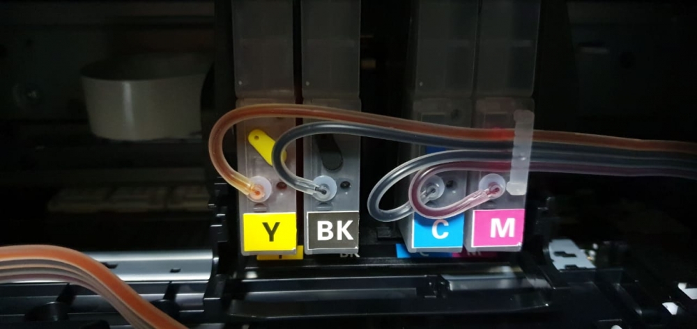

Nossas HP 8610 já estão nas últimas então resolvemos partir para as Canon MB5110 com sistema de bulk.

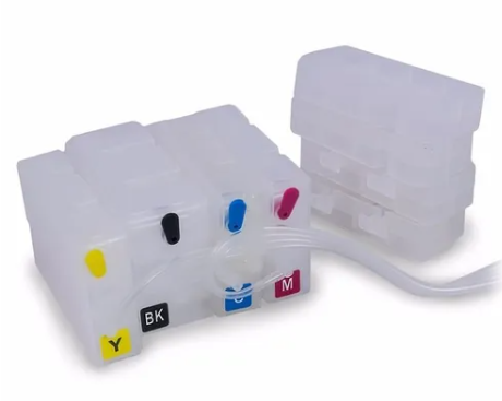

Estamos usando bulk de 250ML com esses cartuchos

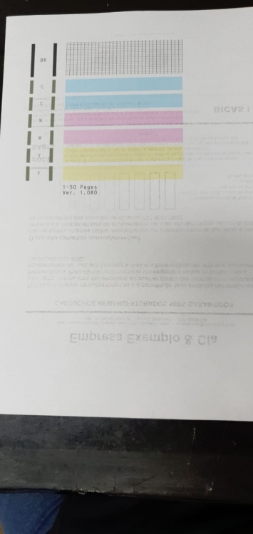

É a terceira que instalo e a cor preta após fazer a limpeza profunda a página impressa fica ok.

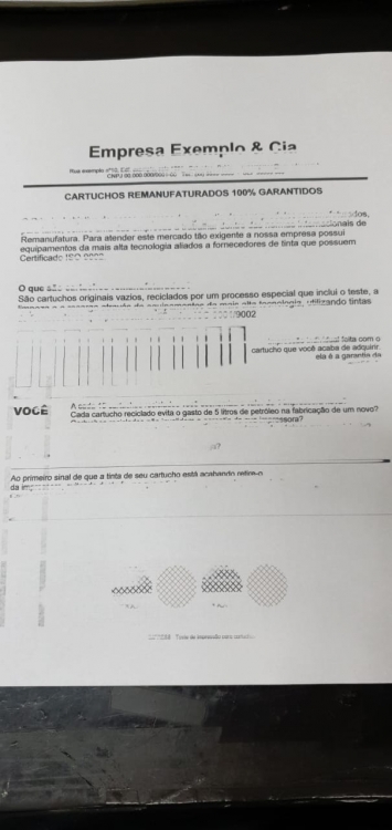

Menos de um minuto de imprimir a verificação de jatos vou imprmir uma página em preto e fica totalmente falhada.

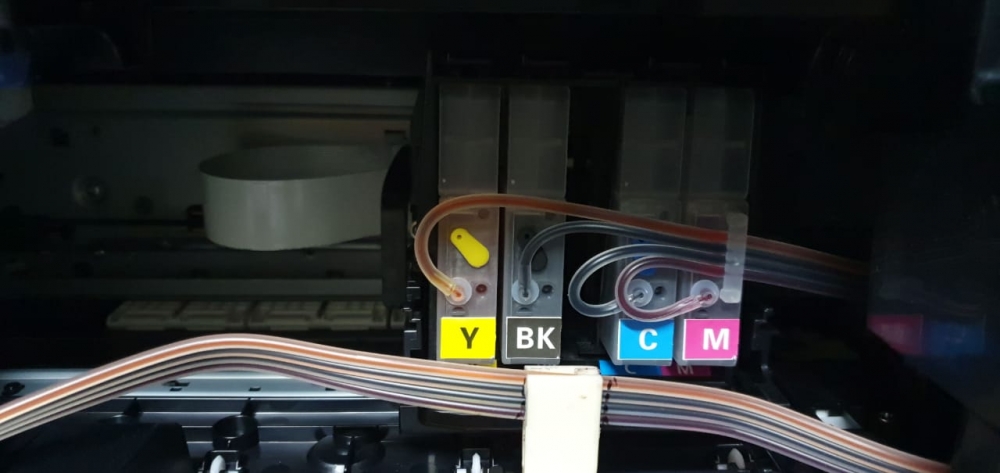

Já deixei a mangueira da cor preta mais justa e com mais folga
Estou começando a desconfiar que pelo cartucho preto do bulk ser mais fino que o original ele não fica reto causando entrada de ar falso pelo bocal de saída da tinta.
O cartucho está bem pressurizado e sem ar no seu interior.
Algúem já passou por esse problema?
A primeira impressora dessa que coloquei bulk foi há um mês, duas semanas depois de instalada ela voltou a falhar, depois de muito tira e coloca o cartucho parou até a data de hoje não deu problema.
A segunda instalei na sexta, depois de muita lida parou de falhar e hoje pela manhã consegui que imprimisse sem falhas.
A terceira continua na bancada desse final da manhã de hoje até esse momento.
