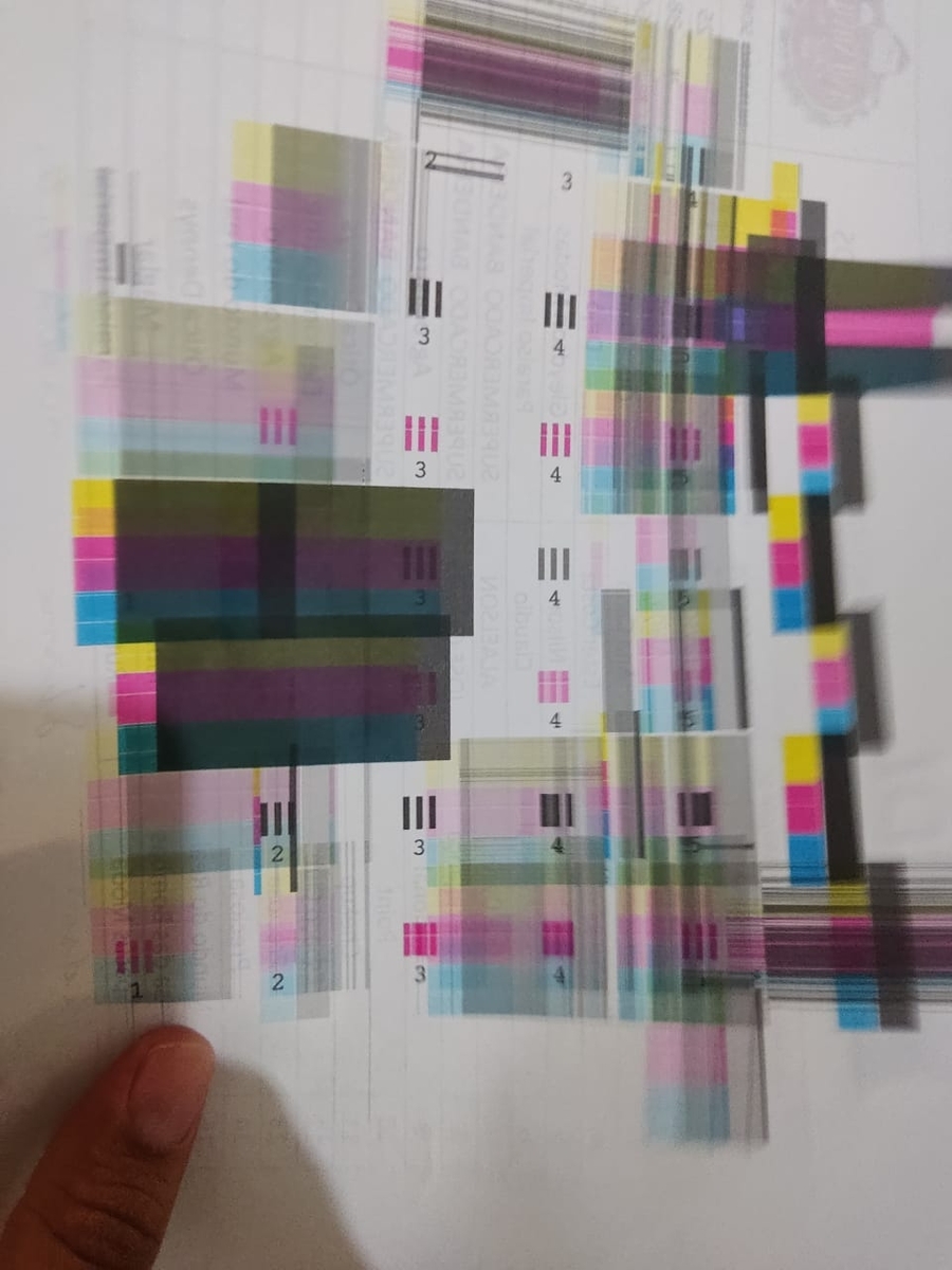

Higo Postado Janeiro 16, 2022 Compartilhar Postado Janeiro 16, 2022 (editado) ela so imprime assim, o que pode ser? Editado Janeiro 16, 2022 por Higo Citar Link para o comentário Compartilhar em outros sites More sharing options...
0 Hebron Informatica Postado Janeiro 18, 2022 Compartilhar Postado Janeiro 18, 2022 Em 15/01/2022 em 21:40, Higo disse: ela so imprime assim, o que pode ser? Isso é Cabeça de Impressão em curto, já peguei muitas assim aqui na assistência. Citar Link para o comentário Compartilhar em outros sites More sharing options...
0 Fábio_PB Postado Janeiro 21, 2022 Compartilhar Postado Janeiro 21, 2022 Como o colega falou, cabeça de impressão em curto. Porém é preciso saber o que foi feito nela antes disso acontecer, porque geralmente é resultado de uma tentativa de limpeza manual do cabeçote, mal sucedido, ou cartucho estourado vazou um pouco de tinta para o circuito, se for trocar a cabeça, verificar a integridade do cabo flat. Citar Link para o comentário Compartilhar em outros sites More sharing options...
