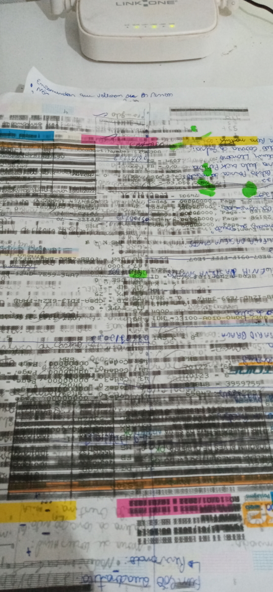

Lucascarvalho Posted January 18 Share Posted January 18 Oi boa tarde eu queria te fazer uma pergunta, minha impressora tem um bulking acho que coloquei tinta demais, daí a luz do preto só está piscando e a impressão sai dessa forma , o que pode ser? E como posso arrumar? Quote Link to comment Share on other sites More sharing options...
0 Sulink Team Gabriel Toledo Posted January 21 Sulink Team Share Posted January 21 Boa tarde! isso pode ser cartucho preto queimado ou carro de impressão com problema. Quote Link to comment Share on other sites More sharing options...
0 Fábio_PB Posted January 21 Share Posted January 21 Postar a foto da impressora, de preferência o lado que o bulk ink está fixado, se for de 2 cartuchos e os dois lados do reservatório está com tinta, deve está dando excesso, o lado menor deve está sempre vazio. Se o cartucho e o encaixe aonde fica o cartucho estiver sujo ou molhado, pode ter prejudicado o cartucho. Limpe, corrija o nível das tintas e faça novo teste. Quote Link to comment Share on other sites More sharing options...
