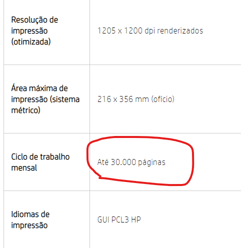

Boa tarde pessoal.
Minha dúvida é em relação a quantidade de impressão mensal que o cabeçote do modelo OfficeJet 9020 suporta
Já que no site oficial de especificação do equipamento (https://support.hp.com/br-pt/document/c06237773#AbT15) diz ser 30.000 mensal

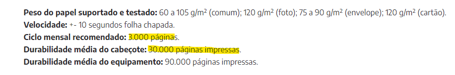

Enquanto que no site da Sulink (https://www.sulink.com.br/10005370) diz ser apenas 3.000 mensais, que os 30.000 são totais do equipamento/cabeçote

Olá Régis, no caso na HP 9010 o ciclo mensal MAXIMO é 30mil pagina mês, o ciclo mensal RECOMENDADO é 3mil paginas.
Todos fabricantes de impressora colocam o ciclo mensal maximo e ciclo mensal recomendado das impressoras. O ciclo mensal maximo é o que a impressora aguenta se você trabalhar intensamente com ela ou Esse valor proporciona uma comparação da robustez do produto em relação a outros dispositivos. Já o ciclo mensal recomendado é o que o fabricante recomenda para ter uma boa durabilidade da impressora.
Tanto que se você passa do ciclo mensal recomendado que eles fornecem 1 ano de garantia o fabricante no caso, então você perde a garantia. Exemplo: Em menos de 12 meses você imprimiu 50 mil impressões, sendo que o recomendado anual é 36 mil impressões. Eles não irão te fornecer a garantia de 1 ano nesse caso, apenas a garantia legal de 3 meses. Isso tudo tem nos termos de garantia das impressoras.
Ou caso queira eles falando isso diretamente é só ligar na central da HP ou Epson por exemplo que irão te explica tudo isso.
Em nosso site colocamos a Durabilidade média do cabeçote e Durabilidade média do equipamento como uma MÉDIA, ou seja, com base em nossa experiencia e dos clientes isso é uma média, não é a durabilidade EXATA.
Exemplo:
Tem pessoas que usam a HP 9010 sem trocar a cabeça com 15mil, 30mil, 50mil, 80mil, 100mil, já outros que com essa mesma quantia já queimou a cabeça. Então é uma média, pois é algo muito relativo, vai depender de como a pessoa utiliza a impressora se utiliza tinta correta, se faz manutenção preventiva, se usa dentro do ciclo mensal recomendado, que usa toda ela como recomendado. Pois se uma pessoa imprimir 30mil impressora em 1 mês, em 3 meses já vai ter impressora 90mil. Já outra que imprime 3 mil no mês, em 30 meses vai ter impresso as mesmas 90mil paginas. Então não tem como uma cabeça de um cliente que usa de uma forma com a de outro.
Em relação a durabilidade do equipamento é referente a média que dura a carcaça, cabos flats, correios, sensores, etc.. Também mesma coisa tem pessoas que com 20 ou 30mil já conseguem destruir a impressora inteira, já outros que conseguem chegar a 150mil por exemplo, isso também vai variar muito do uso como é feito.
