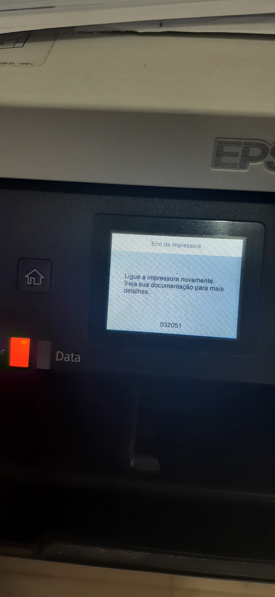

Minha impressora WF C5290 está apresentando este erro ao ligar, e não sai desta tela. Alguém poderia me ajudar?
Fiquei alguns meses sem utilizar a máquina significativamente. Só imprimia algumas poucas coisas à vezes para não entupir.
Ela possui bulk adaptado. Uso tinta corante similar. A máquina nunca apresentou nenhum defeito nem erro anteriormente. Não foi feito nada nela, ela apenas estava parada. Desde já agradeço se alguém puder ajudar.

Estou com o mesmo problema, tenho duas wf-c5710 e a mais antiga começou a apresentar esse erro 032051.
Entretanto depois de algum tempo ligada (alguns minutos) desligando e ligando novamente ele funciona e não apresenta mais o erro até ser desligada novamente.
https://printcopy.info/?mod=erc&brand=Epson&model=WorkForce+WF-C5710&code=032051
Aqui é possível ver as causas desse erro 032051
• Falha na instalação da unidade cassete opcional
• Objeto estranho na peça de conexão
• Falha no conector da gaveta
• Falha no conjunto da placa principal do cassete de papel opcional
O mais provável é que seja um problema na placa lógica.
