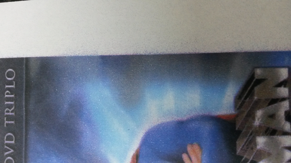

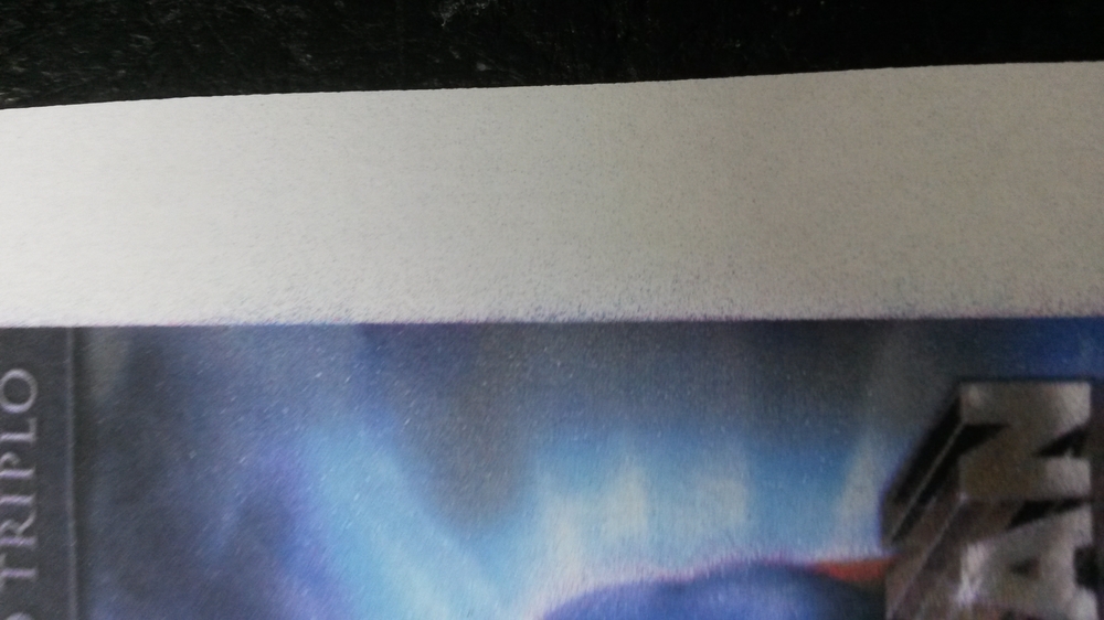

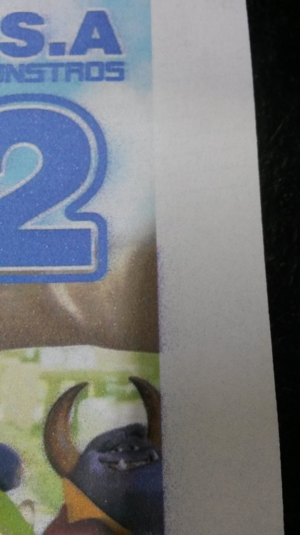

Bom dia pessoal , estou com uma L 800 na bancada que esta com o seguinte problema .
Ela esta espalhando a tinta na folha como se o jato estivesse indo pros lados , já fiz a limpeza da cabeça com solução e pressurizei os cartuchos ,
mas o problema persiste . Alguém já pegou esse defeito e conseguiu resolver ?
6 answers to this question
Olá, Carol.
Isso normalmente está relacionado a tinta, porém pode ser o cabeçote gasto/danificado, mas voltando a tinta, infelizmente elas estragam com o tempo e quando você receber uma assim experimente lavar/trocar a cor que está borrando assim e trocar por uma tinta mais nova, pois é NORMAL estragar a tinta, pense como se fosse um alimento, as vezes está dentro da validade porém estragou, isso é devido ao ambiente que se encontra, bactérias que estão por aí perambulando, ação da luz solar intensa ao produto, enfim várias coisas. Veja esses 2 vídeos abaixo... abraços!
