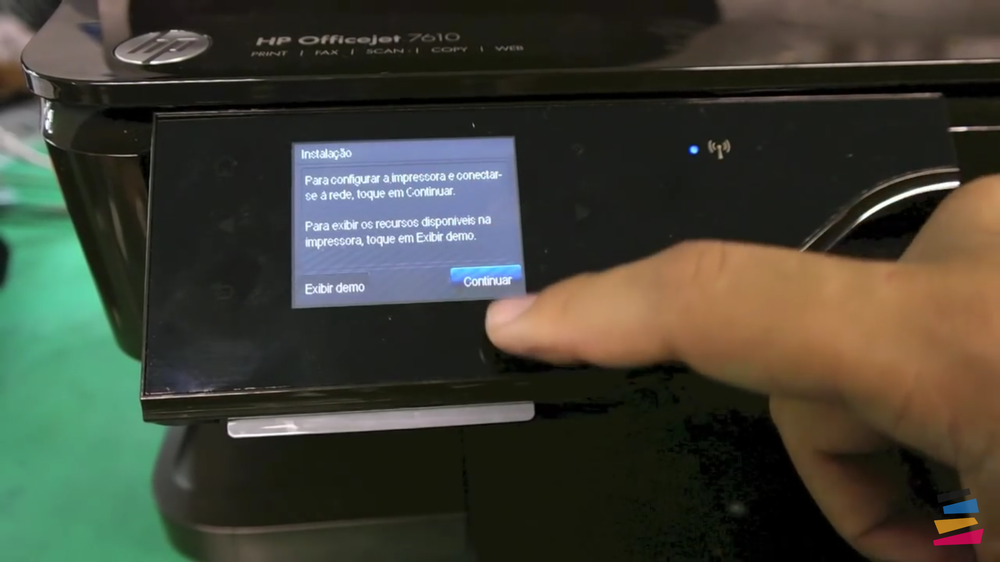

Sanderson Alves Postado Agosto 19, 2017 Compartilhar Postado Agosto 19, 2017 (editado) Impressora após o reset Full fica na tela em anexo, qdo Clico no ok ela volta pro mesmo processo. OBS.: NÃO CONSIGO ENTRAR NO MENU PRA FAZER UM NOVO RESET!!!! Editado Agosto 19, 2017 por Sanderson Alves Citar Link para o comentário Compartilhar em outros sites More sharing options...
0 Administrador Renan Piekarski Postado Agosto 20, 2017 Administrador Compartilhar Postado Agosto 20, 2017 Olá Sanderson, poderia fazer um vídeo do seu problema ou postar uma foto do erro da sua impressora mesmo para podermos lhe ajudar? A foto que colocou é de um de nossos vídeos e não da sua impressora, para poder te ajudar precisamos da foto ou vídeo da sua impressora e também o que acontecia antes de você fazer o FULL RESET. A imagem como falei é desse vídeo: Citar Link para o comentário Compartilhar em outros sites More sharing options...
0 Sanderson Alves Postado Agosto 20, 2017 Autor Compartilhar Postado Agosto 20, 2017 Olá, obrigado pelo retorno desde já!!!! Realmente usei a sua tela pq n tinha fotos ainda, desculpa!!! Gravei o vídeo (em anexo), espero que dê pra entender o que está ocorrendo! OBS.: 1)Já testei um novo cabeçote (o erro persistiu) 2) cartuchos novos e originais (testados e funcionando em outra impressora) 3) não consigo chegar a tela do reset, pois o botão "voltar" eu Clico 4x ( até mais....kkkkk) mas ele não entra no menu de reset!!! Parece que a impressora travou nessa etapa!!! Se puder me ajudar, te agradeço! Link do vídeo que fiz relatando o problema: https://youtu.be/8kfQj18zEQ0 Citar Link para o comentário Compartilhar em outros sites More sharing options...
