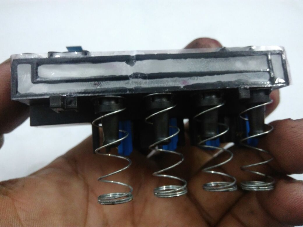

O fato de já ter mandando limpeza, o que ocorre é que limpeza no nível 3 costuma estourar a bomba de ar que fica na cabeça de impressão.
Basta desmontar a cabeça, e colocar a película novamente. Use Cola Tekbonde 793, basta usar pouquinho, deixa um efeito esbranquiçado na película, mas é normal.
PS: verifique que ela tem um orifício de escape de ar, não feche ele.
