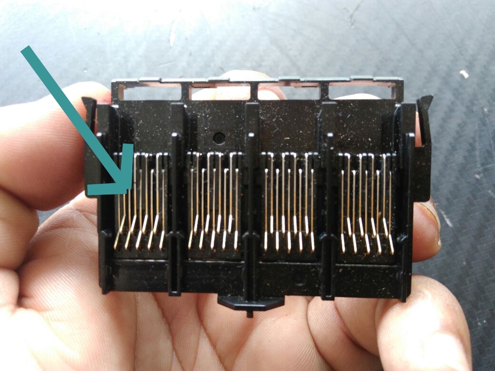

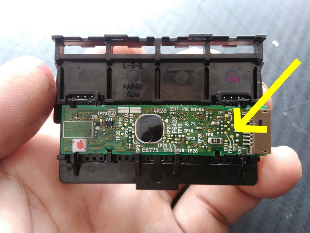

Mariano Felipe Postado Janeiro 28, 2018 Compartilhar Postado Janeiro 28, 2018 Boa noite a todos, estou tendo dificuldades com minha Epson XP-214, a luz da "gota" só fica acesa. Já fiz reset do chip do bulk ink, já fiz downgrade, porém, não está reconhecendo o cartucho de cor preta, fica com um "x" na cor preta. O que pode ser? ** Segue imagem em anexo ** Utilizo Windows 7 64 Bits Pro Citar Link para o comentário Compartilhar em outros sites More sharing options...
0 Fábio_PB Postado Janeiro 29, 2018 Compartilhar Postado Janeiro 29, 2018 1-Troque o chip. 2- Verifique se não tem nenhum dente da plaquinha de reconhecimento quebrado. 3- Se continuar com o mesmo erro, troque a plaquinha de reconhecimento dos cartuchos. 4- Caso seu chip seja o 197R , e tenha conhecimento suficiente sobre o assunto, você pode trocar o serial da placa e da cabeça, por uma que aceite o Downgrade de 2013 ( OD13D2 ), Já fiz o teste e deu certo. PS: no geral quando a xp-214 atualiza ela bloqueia o uso do chip 197R, se você tiver um chip mais atual do que ele, ela volta a reconhecer normalmente, lembrando que todo o processo é por conta e risco de quem vai efetuar. Citar Link para o comentário Compartilhar em outros sites More sharing options...
