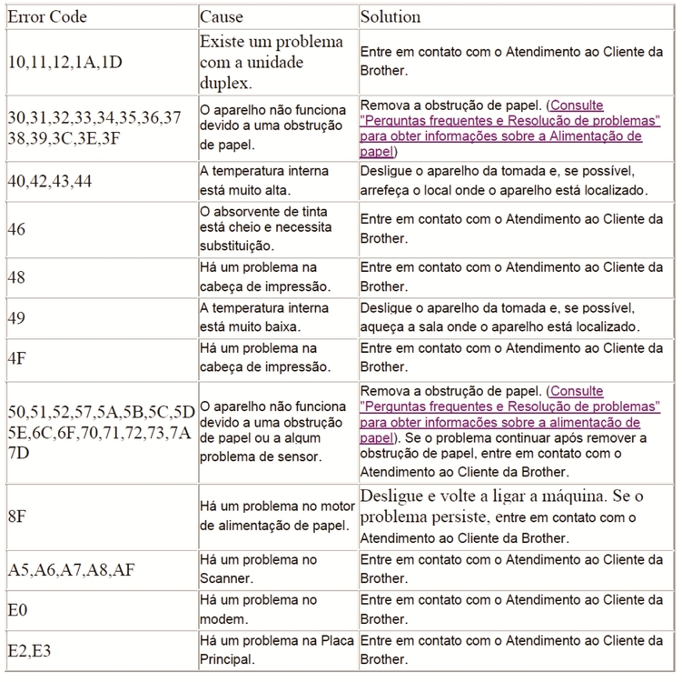

Ev. André Lima Posted May 16, 2018 Share Posted May 16, 2018 Boa tarde, Estou com uma Brother MFC J4310DW, com a mensagem Imposs. Iniciar 48. Alguem pode ajudar? Obrigado desde já. Quote Link to comment Share on other sites More sharing options...
0 Fábio_PB Posted May 17, 2018 Share Posted May 17, 2018 Em 16/05/2018 at 15:31, andretrairi disse: Boa tarde, Estou com uma Brother MFC J4310DW, com a mensagem Imposs. Iniciar 48. Alguem pode ajudar? Obrigado desde já. Retirado direto do suporte Brother. Quote Link to comment Share on other sites More sharing options...
0 rlsinai Posted August 11, 2018 Share Posted August 11, 2018 Ola amigo se eu não estou enganado esse erro é reset, apareceu alguma mensagem na tela antes desse erro com vida utel ou almofadas. mas também pode ser erro de cabeça como esta na tabela acima. abraço Quote Link to comment Share on other sites More sharing options...
