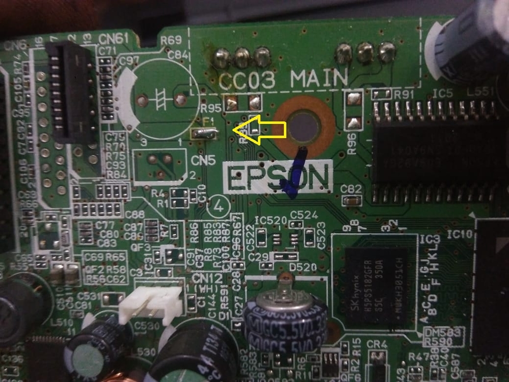

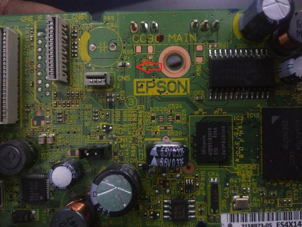

0 Fábio_PB Posted June 12, 2018 Share Posted June 12, 2018 (edited) 2 horas atrás, MARCONIGRO disse: Fabio ja estava imprimindo com falhas , ficam as duas luzes piscando juntas , ai tenho que desligar e ligar e volta o defeito , esse F1 e um fusivel ? mais acho de deu mais problema , aguardo vc retornar , obrigado 1 - Se ao ligar a impressora não mover o carro, está travada,use o programa de reset Adjustprogram para ela> 2 - Se ela se mexe, mesmo que seja um pouco e depois acende as luzes, é um erro geral. 3 - Faça um pequeno vídeo desde o momento que você liga, para poder identificar com mais precisão o erro. 4 - Vou colocar as imagens, a primeira é um F1 normal, e na segunda imagem, ele já fechado com estanho. 5 - Se você em algum momento colocou liquido na cabeça, com o intuito de limpar e não fez da maneira correta, deixou cair liquido no flat da cabeça ( Já era ),Cabeça com flat úmido entra em curto. PS: Usei imagens de placas diferente, pois uma precisei fechar o F1,então é só pra você ter uma ideia. Edited June 12, 2018 by Fábio_PB adicionar Quote Link to comment Share on other sites More sharing options...

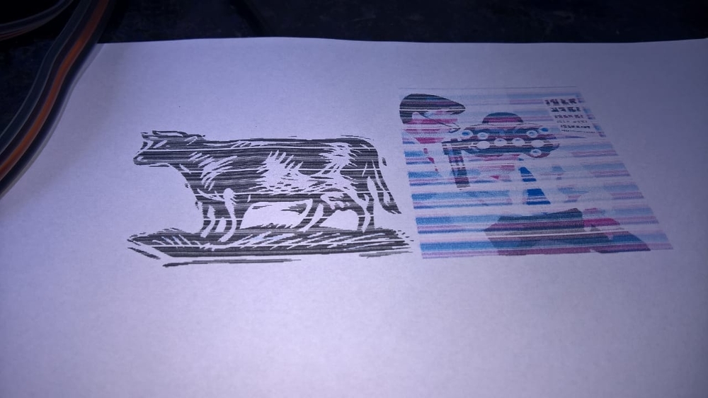

0 MARCONIGRO Posted June 13, 2018 Author Share Posted June 13, 2018 FABIO vc deu a ideia , luzes ascendendo poderia ser curto , entao como eu tinha jogado o liquido que vem com o bulk , entao coloquei o secador pera tentar secar o liquido , e parou de piscar a s luzes , parece que resolveu . mais vou continuar tentando , se vc tiver alguma ideia , e quiser me ajudar por favor , obrigado Quote Link to comment Share on other sites More sharing options...
0 MARCONIGRO Posted June 13, 2018 Author Share Posted June 13, 2018 FABIO , vou tentar enviar um vídeo pra vc , antes estava desse jeito , entao coloquei o secador e parece que resolveu , mais veja se percebe o barulho do motor , entao fiz varias limpezas de cabeça e continua falhando WhatsApp Video 2018-06-13 at 10.07.17.mp4 Quote Link to comment Share on other sites More sharing options...
0 Fábio_PB Posted June 13, 2018 Share Posted June 13, 2018 (edited) Não da pra ouvir com precisão, a TV está atrapalhando. Quanto a falha, o melhor é fazer a limpeza manualmente, tirando ela do lugar. No youtuber tem vídeos do procedimento. Cabeça nova você acha em sites de venda, não sei se na Sulink Tem, só o ADM saberia responder. O fato de não sair nem uma cor, pode sim,ser o F1. Edited June 13, 2018 by Fábio_PB aditar Quote Link to comment Share on other sites More sharing options...
