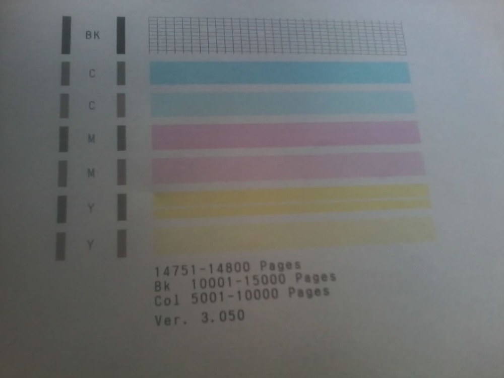

falha na impressão
paulosilvajbe
2 answers to this question
Faça o seguinte, retire o cartucho/cabeça, lembre-se de levantar a trava azul, para evitar AR na mangueira, passe o cartucho no papel toalha, suavemente..
Verifique se as três cores saem uniforme, ou seja igualmente bem, se sair, a trilha do cartucho/cabeça já era, mesmo trocando a tinta não vai adiantar...
Chega muito dessa impressora aqui com esse defeito, quando limpa e pressuriza algumas vezes fica bom, mas na maioria das vezes foi preciso trocar o cartucho/cabeça.
Ps: no caso de falha em que não existe solução sem trocar, use a qualidade de impressão na melhor qualidade, vai diminuir a visibilidade da falha.
