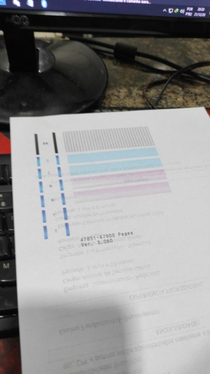

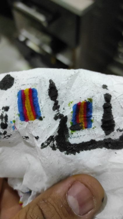

Gráfica Natan Impressão de Qualidade Posted December 21, 2020 Share Posted December 21, 2020 Impressora CANON MB 2710, não sai tinta amarela. Minha impressora parou do nada de imprimir amarelo. Pensei que entupimento no sistema, fiz limpeza e nada. Ai tirei a cabeça de impressão e os injetores estão 100% funcionando.. Mais não sai na impressão. Quote Link to comment Share on other sites More sharing options...
0 Fábio_PB Posted December 22, 2020 Share Posted December 22, 2020 Isso é um defeito na trilha do cabeçote, queimou a trilha da cor em questão, infelizmente só trocando por completo. Quote Link to comment Share on other sites More sharing options...
0 Gráfica Natan Impressão de Qualidade Posted December 22, 2020 Author Share Posted December 22, 2020 3 horas atrás, Fábio_PB disse: Isso é um defeito na trilha do cabeçote, queimou a trilha da cor em questão, infelizmente só trocando por completo. sabe onde da para comprar. Quote Link to comment Share on other sites More sharing options...
