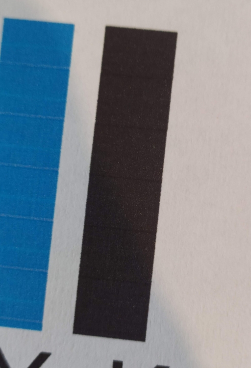

Foco na cor preta, o ciano está assim mas é devido ter ficado parada um tempo, provavelmente uma limpeza nos cabeçotes resolva.
Quando faço termino a limpeza, todas as cores ficam com uma linha sobreposta, igual o preto. (e sem falhas)
Alinhamento não resolve, já fiz trocentos mil  e continua assim.

Essa impressão foi feita em modo normal, quando coloco em qualidade máxima os riscos não aparecem.
Mas é estranho já que ela não fazia esses riscos sobrepostos mesmo em modo normal
Na maior parte do tempo imprimo coisas que não necessitam de qualidade alta, então não vale a pena pra mim ficar colocando em alta qualidade do tempo todo, já que demora mais.

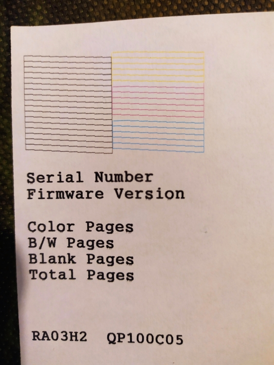

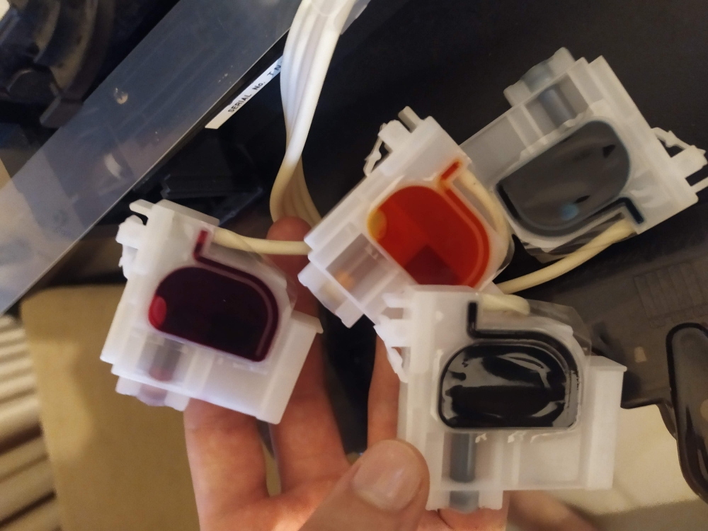

Opaa, eu abri a impressora pra verificar algum tipo de sujeita na fita encoder, os dumps estão pressurizados (vou anexar uma foto)
Fiz uma verificação de jatos (Anexada tbm)

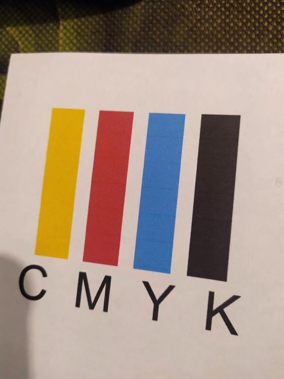

Imprimi tbm uma página de testes, com as cores CMYK (Riscos não sumiram)..
Me resta testar esse software que mencionou, sei qual é, qual opção exatamente eu deveria selecionar pra fazer esse ajuste pelo programa?
