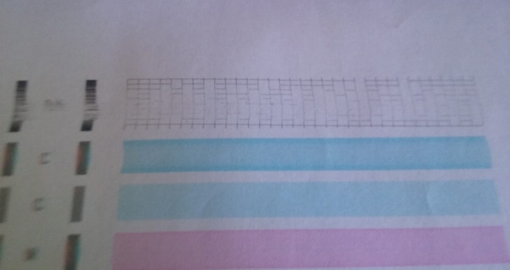

Tenho essa canon g3100 a + o menos 2 anos e agora veio da esse problema já tentei todos os procedimento que eu conheço, limpeza , tirei toda a tinta coloquei uma nova e nada.
O ultimo procedimento que fiz agora foi usando o snap-fill mas mesmo assim continuou do mesmo jeito.
Por favor, alguém pode me falar o que tá acontecendo e como resolver? Obrigado.

Pela imagem anisada só trocando o cartucho mesmo.
