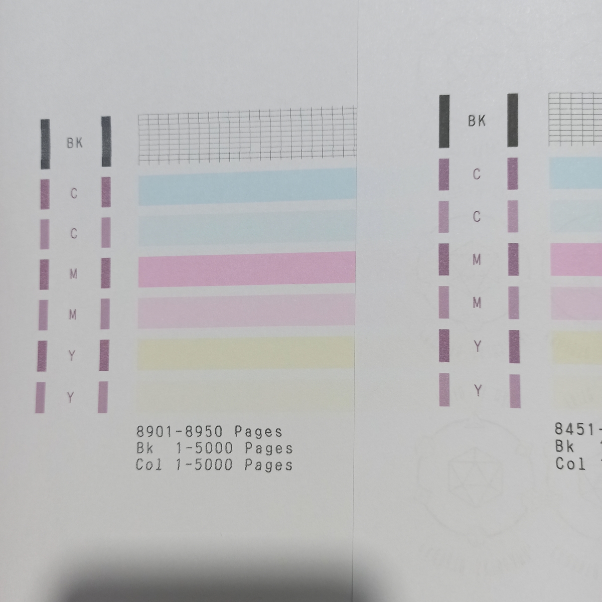

Fábio_PB Postado Setembro 28, 2022 Compartilhar Postado Setembro 28, 2022 Tinta original comprada em loja confiável ou comprada via internet com a promessa de original?. O que acontece quando manda o teste dos injetores? as cores saem satisfatórias?. Se colocou cabeça nova e no inicio estava saindo e apos a cabeça ter contato com a tinta do reservatório e misturar começou a da zica, então fica suspeito a qualidade da tinta. Hoje em dia tem muita tinta falsificada e quase não se percebi a diferença. Coloca uma imagem do teste dos injetores aqui pra gente ver. Citar Link para o comentário Compartilhar em outros sites More sharing options...

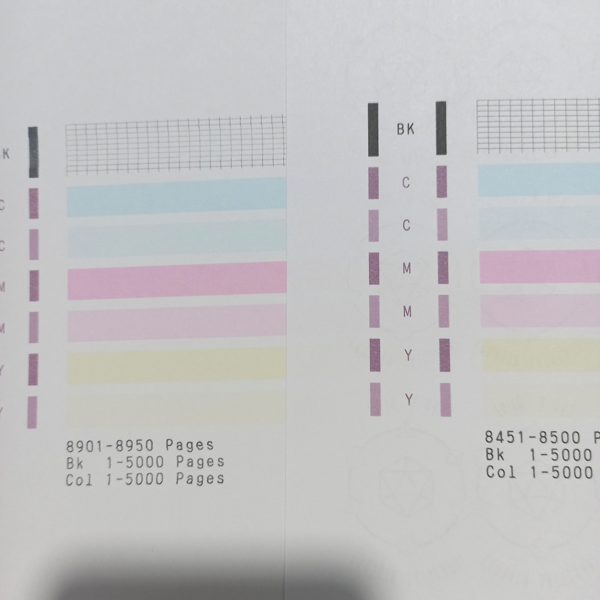

Michelle Paese Postado Setembro 28, 2022 Autor Compartilhar Postado Setembro 28, 2022 4 horas atrás, Fábio_PB disse: Tinta original comprada em loja confiável ou comprada via internet com a promessa de original?. Original. Tanto a tinta quanto o kit de cabeças de impressão. 4 horas atrás, Fábio_PB disse: O que acontece quando manda o teste dos injetores? as cores saem satisfatórias?. Vish, bem longe disso. As CORES saem razoáveis, mas o CMYK sai vermelho. 4 horas atrás, Fábio_PB disse: Se colocou cabeça nova e no inicio estava saindo e apos a cabeça ter contato com a tinta do reservatório e misturar começou a da zica, então fica suspeito a qualidade da tinta. Hoje em dia tem muita tinta falsificada e quase não se percebi a diferença. Eu sei, por isso eu sempre comprei direto da loja e por isso também que ela tá durando quase 5 anos. Seguem as imagens do que eu tenho aqui. Obrigada. Esquerda: primeira impressão logo depois de trocar as cabeças e preencher as tintas. Direita: Impresso hoje. Esquerda: Impresso hoje Direita: Impresso um mês atrás Note que a diferença nas cores é a mesma,mesmo tendo subido de 8451 pages pra 8950 pages (eu não sei pra que servem esses números). Continua no próximo post, excedeu o tamanho dos arquivos. Citar Link para o comentário Compartilhar em outros sites More sharing options...

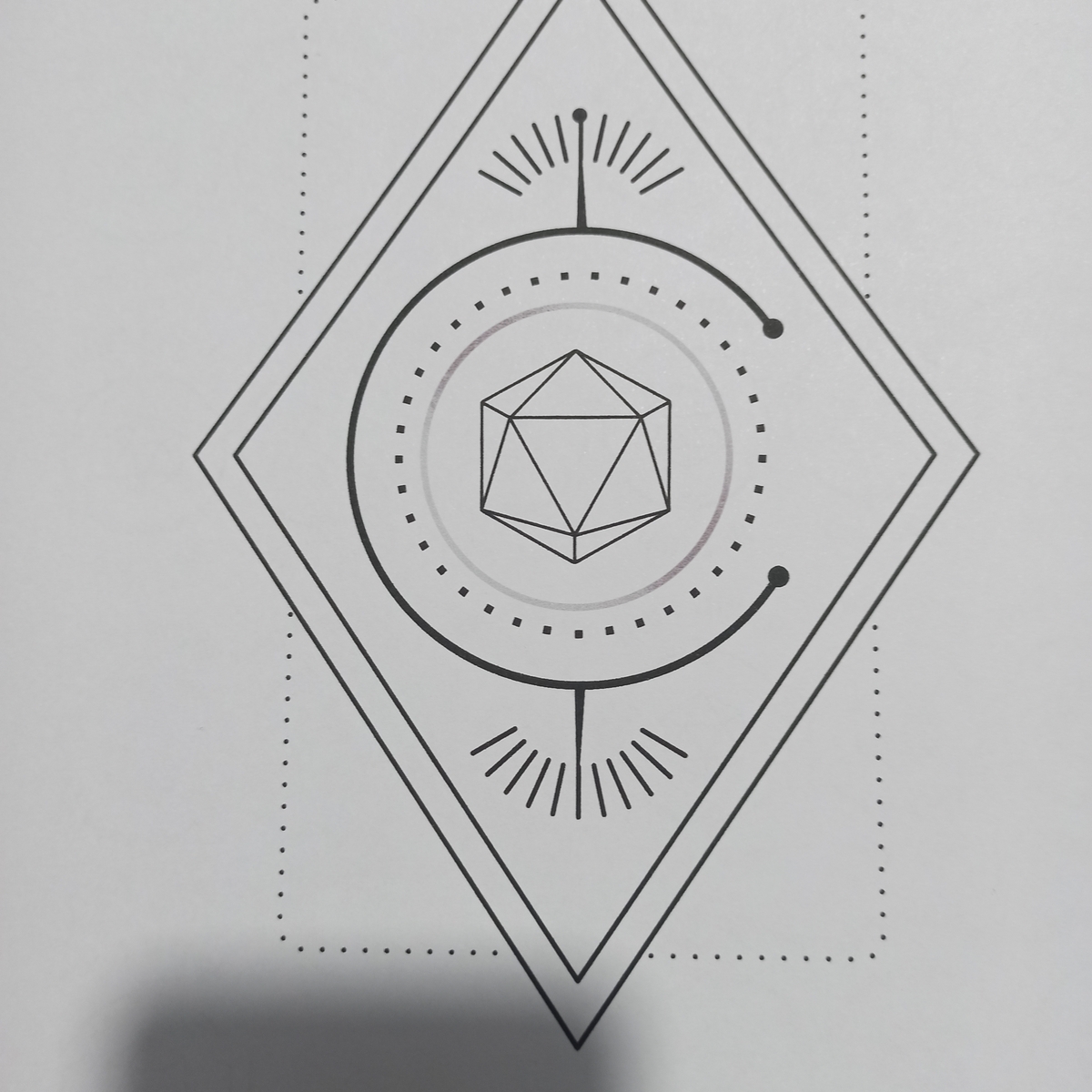

Michelle Paese Postado Setembro 28, 2022 Autor Compartilhar Postado Setembro 28, 2022 Impressão dois dias depois da primeira, após a troca das cabeças de impressão. Esquerda impresso ontem, direita impresso no mesmo dia que a imagem de cima. Impressão feita em qualidade alta, sem gerenciamento de cores sugerida pelo time da Canon. Citar Link para o comentário Compartilhar em outros sites More sharing options...

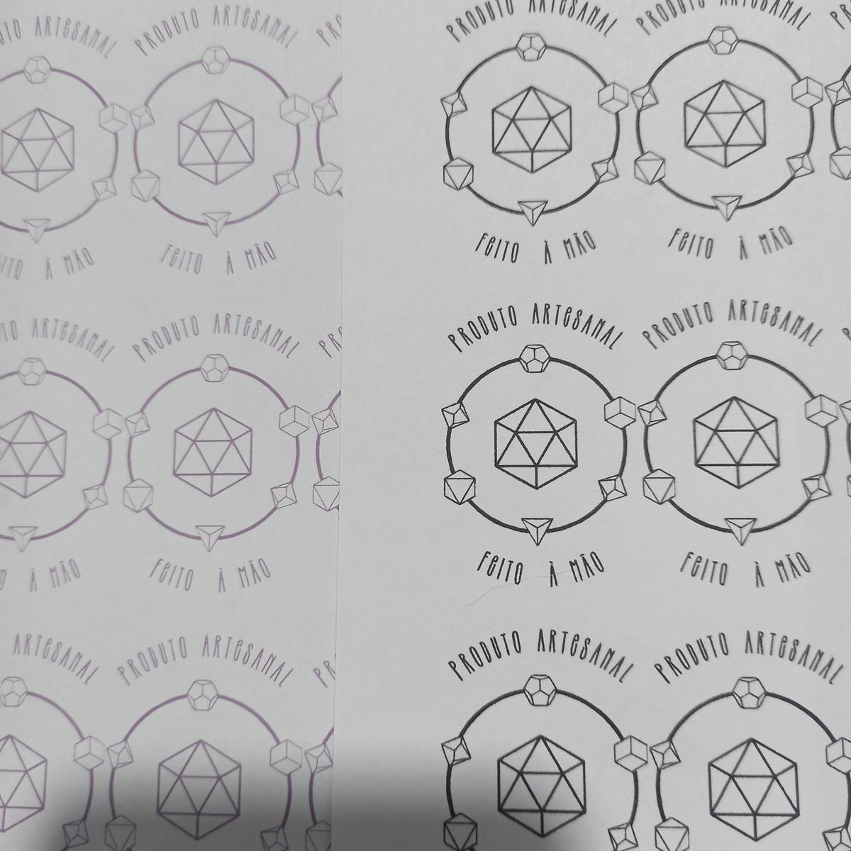

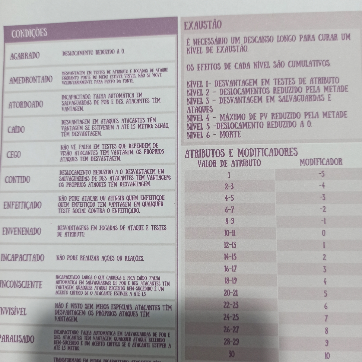

Michelle Paese Postado Setembro 28, 2022 Autor Compartilhar Postado Setembro 28, 2022 Prometo que é a última. > O tamanho foi excedido e não posso spammar mais Esquerda: impresso semana passada usando gerenciamento de cores manual. Note a diferença entre a cor pergaminho do card de cima e o de baixo. Nenhum deles imprimiu o que era em preto (e saiu vermelho). Do lado direito, impresso na semana que troquei a cabeça de impressão. Obrigada e perdoem a má qualidade das fotos, mas meu celular é velho e a câmera dele é uma tragédia. Citar Link para o comentário Compartilhar em outros sites More sharing options...
