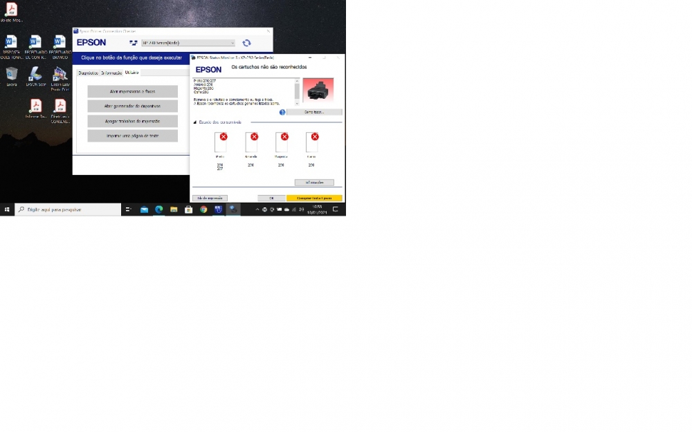

fbbarbuto Postado Janeiro 10, 2021 Compartilhar Postado Janeiro 10, 2021 Boa tarde. Adquiri o software, porém o mesmo não habilita a seleção da impressora. No campo LIGAÇÃO informa USB e no campo ESTADO, informa Desactualizado (impossível actualizar) (foto1). Minha intenção é fazer o downgrade para poder utilizar cartuchos não originais que eu adquiri. A impressora estava funcionando até 09/01/21 e em 10/01/21, parou de imprimir, indicando erro nos 4 cartuchos (foto2). Peço a ajuda de vocês para tentar solucionar a questão. Atenciosamente Fabrício Citar Link para o comentário Compartilhar em outros sites More sharing options...
Administrador Renan Piekarski Postado Agosto 8, 2022 Administrador Compartilhar Postado Agosto 8, 2022 Se você atualizou a impressora terá de refazer o procedimento, vai deixar a impressora ligada normal, vai transferir o firmware chipless e depois ativar com o código de recuperação, veja o texto-manual no primeiro link. - LINK PARA FAZER O DOWNLOAD DO SOFTWARE FIRMWARE E VER O MANUAL DE INSTRUÇÕES: www.forumsulink.com.br/files/file/370-firmware-chipless-xp-231/ - BAIXAR SOFTWARE ATIVADOR: www.forumsulink.com.br/files/file/458-software-ativador - VAI TER DE USAR O CÓDIGO DE RECUPERAÇÃO QUE VOCÊ SALVOU NA PRIMEIRA VEZ QUE FEZ O PROCEDIMENTO, SE NÃO TEM O CÓDIGO TERÁ DE COMPRAR UMA NOVA CHAVE/KEY > www.forumsulink.com.br/store/product/34-1x-key-xp-231 Citar Link para o comentário Compartilhar em outros sites More sharing options...
