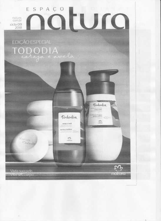

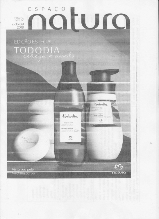

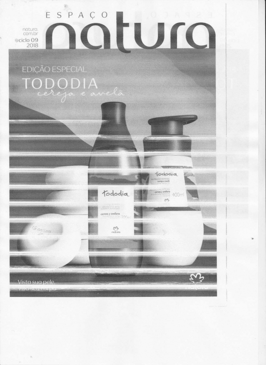

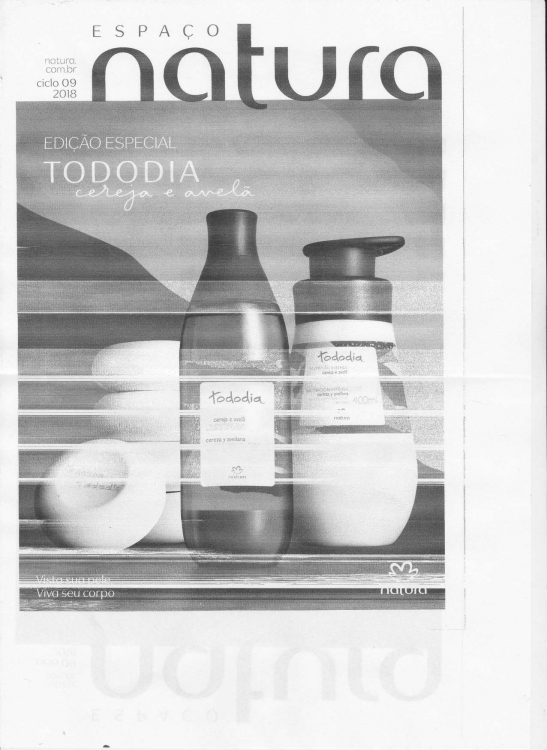

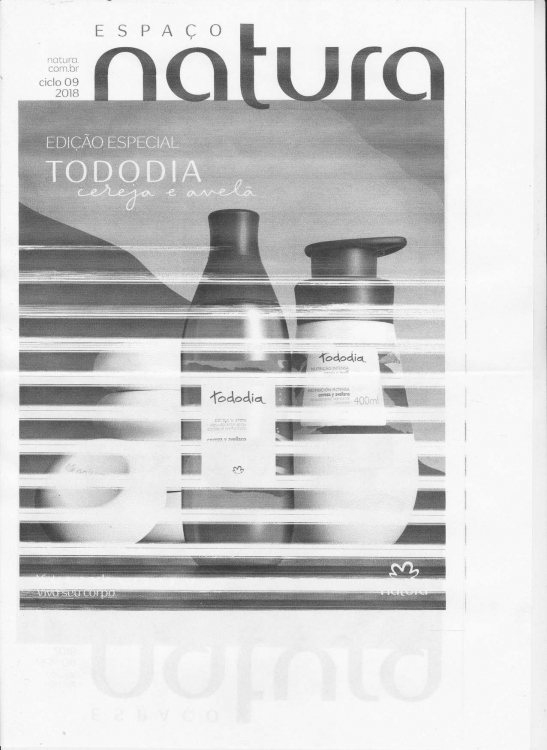

Possuo uma Canon G3100 para uso intermediário, ela não tem 6 meses, mas de repente no mês passado o preto (pigmentado) começou a falhar horizontalmente. Para encurtar a historia, isso começou uns dias depois do primeiro reset dela (não estou dizendo que foi ele), ela já tinha dispenser e 'limpeza comum' vai, 'limpeza profunda' vem, mais duas limpezas do sistema... O problema só amenizava e logo voltava, ela pediu reset de novo e depois mais uma limpeza do sistema, ai então, o preto sumiu.
Meu snap-fill chegou e de acordo com o vídeo de como pressurizar e o encher dos cabeçotes das Canon da Sulink, sangrei o preto e ele voltou, mas ainda falhando.
O detalhe do problema é que, fora guando o preto sumiu de vez, ela começa a imprimir ou copiar normalmente, mas ao chegar na metade da folha ou até antes se a imagem for muito escura, linhas de falha brancas começam aparecer. Não acho que seja a cabeça em si (se bem que com tantas limpezas já ta ficando um pouco turvo), não acho que seja pressurização, a tinta ta chegando lá e a validade da tinta é pra 05/19 e já estava no terceiro litro do mesmo lote.
Em anexo tem a evolução da falha, a ultima é após o snap-fill com o tempo de secagem prolongado. Por favor, alguém pode me dar uma luz do que está acontecendo e como resolver? Obrigado.
